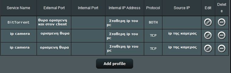

Καλησπερα, στο ρουτερ asus dsl ac68u εχω κανει port forwarding καποιοες θυρες, αλλα οταν τις ελεγχω με το portchecker μου τις δειχνει κλειστες.
Δεν ειμαι πισω απο cgnat, το εχω τσεκαρει με tracert αλλα και με συγκριση wan ip του ρουτερ.
Για την ακριβεια δεν μου εμφανιζει καμια πορτα ανοιχτη ουτε καν την 80.
Καμια ιδεα τι μπορει να παιζει;
Παραθετω τα port forwarding rules:

ολο λαθος χωρις να σε απογοητευσω. 😛
external port πχ 3389 internal port 3389. tcp kai udp δηλαδη both
source ip ΤΙΠΟΤΑ ή οτι εχει απο default πχ 0.0.0.0.  internal ip address την ip της καμερας ή του pc αναλογως που θα κοιταει το port forward

56 λεπτά πριν, poulinos είπε
50 ευρω χωρις αποδειξη 62 με αποδειξη 😛
Σε ευχαριστω για την απαντηση, δεν με απογοητευεις καθολου γιατι προσπαθω να ρυθμισω κατι που αγνοω την λειτουργια του, οποτε ευγνωμων!
Τις καμερες θελω να μπορω να τις βλεπω ειτε απο το pc τοπικα, ειτε απο μακρυα εκτος εμβελειας απο το κινητο..
Σε αυτην την περιπτωση σωστα εχω την εσωτερικη ip του pc, η πρεπει να βαλω την ip της καμερας;

το pc δεν μπαινει πουθενα.μονο ip cameras.και οταν προσπαθησεις να δεις τις καμερες απεξω θα το κανεις απο αλλο wifi ή απο 4g.οχι μεσα απο το ιδιο σου το δικτυπ διοτι δεν θα παιξει 99%. μεσα απο το δικτυο σου θα τις βλεπεις μονο με το πχ 192.168.1.100
το pc ειναι σαν να μην υπαρχει

Στο καταγραφικο εχω ορισει σταθερη ip και του εχω κλεισει τον dhcp, πρεπει να κανω fordward και την δικη του πορτα αν θελω να το ελεγχω απο μακρυα;

το router ειναι πχ 192.168.1.1 και οι καμερες 192.1681.x. θα κανεις port forward στην ip της καμερας/καταγραφικου τις πορτες που θες. απο μεσα το βλεπεις χωρις port forward πχ 192.168.1.100. απεξω θα το δεις με την wan ip που εχεις παρει απο τον παροχο
