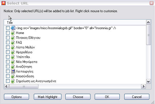

Δεν ξέρω αν είναι bug, αλλά ενώ δουλεύει κανονικά το 'Download all',
όταν επιχείρησα να κάνω το 'ατομικό' Download xxxxxxxx with FlashGet,
μου βγάζει item not found :???:
και μιλάμε τώρα για direct link (όχι Java Script ή τίποτα 'περίεργο')
Α... ωραία. Μου είχε λείψει πολύ αυτό το "Download all with Flashget" :grin:
Κι εμένα το "Download with Flashget" δεν δούλευε στην αρχή, αλλά φαίνεται ότι πάνω στη βιασύνη μου δεν καθόρισα τη σωστή διαδρομή του OperaGet.exe στο αρχείο mymenu.ini. Υπάρχουν 5 σημεία στο mymenu.ini που πρέπει να αλλάξεις τη διαδρομή που στην περίπωσή μου ήταν C:\Program Files\Opera\Plugins\og123\OperaGet.exe, οπότε οι γραμμές γίνονται:
Item, "Download using Flashget" = Execute program, "C:\Program Files\Opera\Plugins\og123\OperaGet.exe", "%u %l"
Item, "Download All using Flashget" = Execute program, "C:\Program Files\Opera\Plugins\og123\OperaGet.exe", "%u %S"
