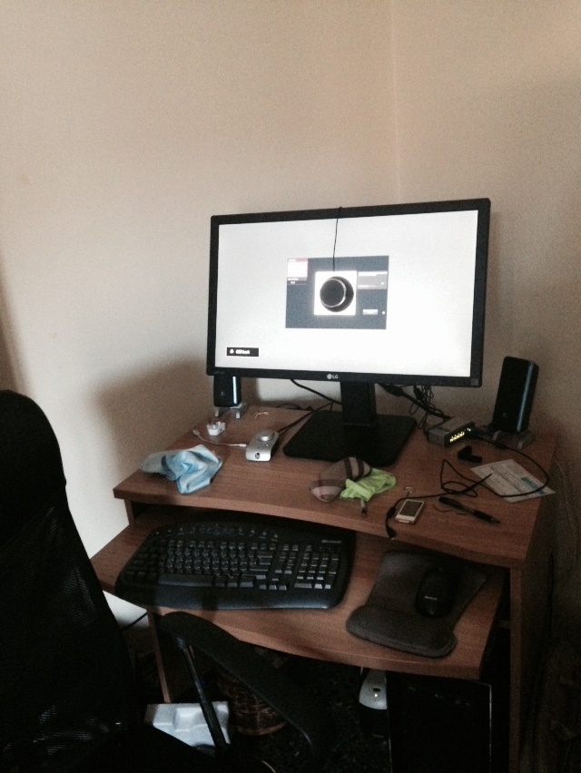

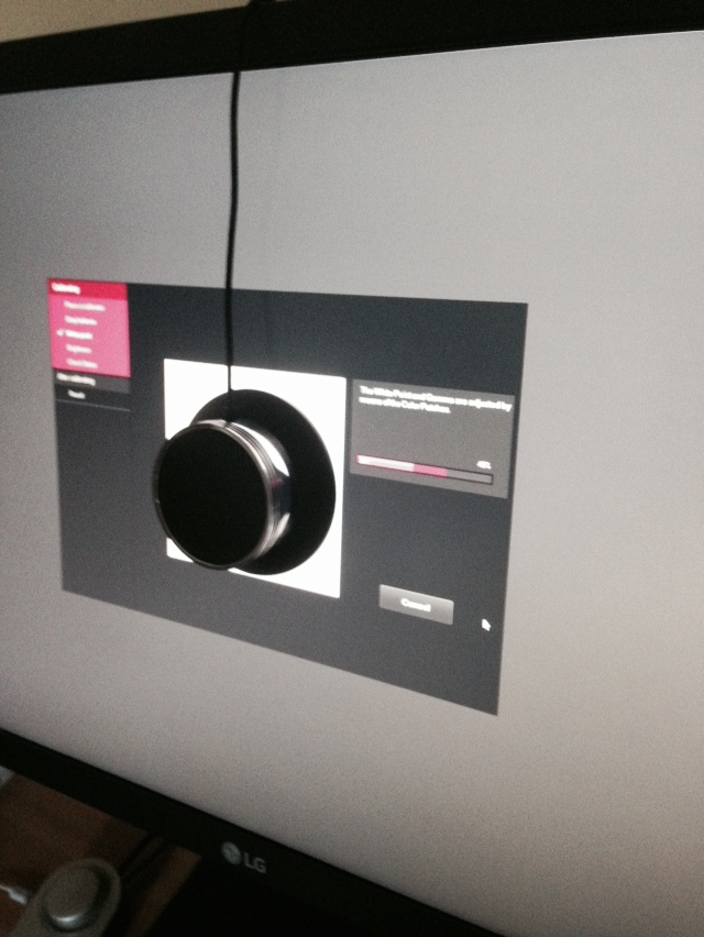

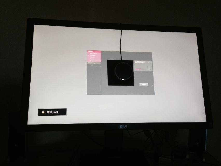

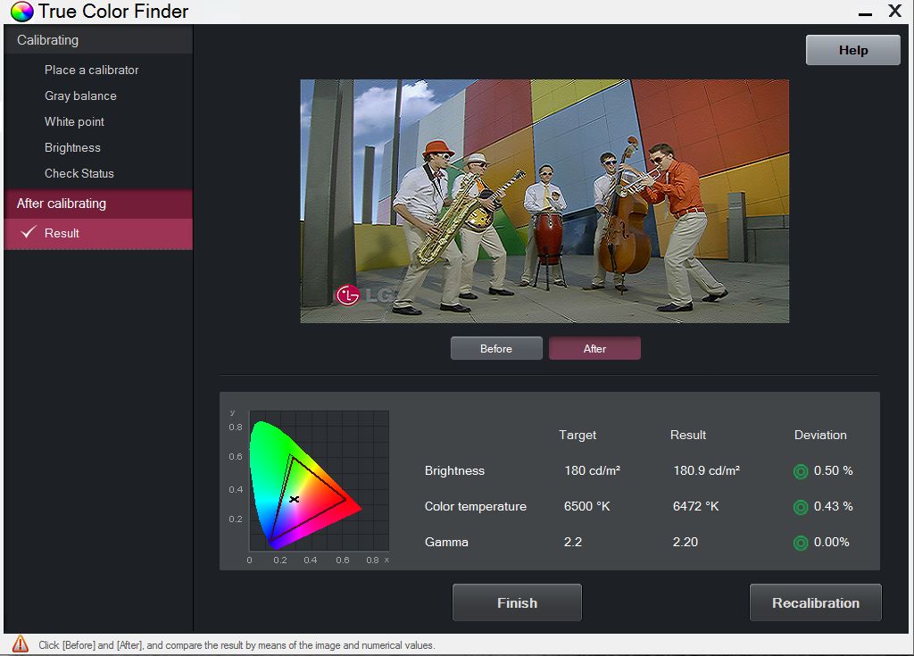

Pantelismor Δημοσ. 14 Νοεμβρίου 2015 Μέλος Δημοσ. 14 Νοεμβρίου 2015 Καλήμερα XmorsX, ευχαριστώ που ασχολείσαι με το θέμα μου. Λοιπόν έψαξα αυτα που μου είπες και έβαλα Brightness: 10 , Mode: sRGB (Αυτο δεν πρέπει να το βαλω Calibrating?) To Overdrive μήπως ξέρεις τι είναι ?? δεν το βρίσκω. Επίσης έβαλα τους οδηγούς της οθόνης. Στη συνέχεια εκανα τη διαδικασία του καλιμπραρισματος. Η αλήθεια είναι οτι το κάνω πρώτη φορά. Έβαλα το καλιμπραριστιρη στο κέντρο της οθόνης. Έτρεξα την εφαρμογή και έγινε η διαδικασία. Επισυνάπτω και φωτογραφίες με τα αποτελέσματα. Δεν ξέρω αν έπρεπε να επικρατούν συγκεκριμενες συνθήκες στο δωμάτιο. πχ φώτα ανοιχτά η κλειστά ? βαλε μια δυνατη (2600 lumens) λευκη λαμπα πισω απο την οθονη για πιο ξεκουραστη χρηση (αυτο ειναι καλο να το κανεις οπως και αν εχει για καλυτερη αντιλαμβανομενη αντιθεση). Τι ακριβώς ειναι αυτο ?? εχεις καμία εικόνα να καταλαβω τι μου γινεται ? Ευχαριστώ εκ των προτερων

XMorsX Δημοσ. 14 Νοεμβρίου 2015 Δημοσ. 14 Νοεμβρίου 2015 Από ότι βλέπω πέτυχε πολύ καλό καλιμπραρισμα, συγχαρητήρια. Τελικά μάλλον θέλει να ρίξεις λίγο ακόμη την φωτεινότητα , δοκίμασε να την καλιμπραρεις στα 140 CD/m2. To mode στο ειπα κρίνοντας από τα color presets. Όταν την καλιμπραρεις δε σε νοιάζει τόσο, αρκεί το τελικό αποτέλεσμα να είναι καλό, όπως στην περίπτωση σου. Ορίστε για bias lighting. http://www.howtogeek.com/213464/how-to-decrease-eye-fatigue-while-watching-tv-and-gaming-with-bias-lighting/

XMorsX Δημοσ. 19 Νοεμβρίου 2015 Δημοσ. 19 Νοεμβρίου 2015 Την εχεις καλυμπραρει με target στα 180cd/m2 συμφωνα με την πρωτη εικονα. Δοκιμασε να την καλυμπραρεις στα 140, ριξε λιγο το brightness. Το overdrive εχει να κανει με το ποσο μειωνεις το responce time ωστε να μειωθει το trailing με κοστος την αυξηση του overshoot ghosting. Θα το δεις και με ονοματα οπως responce time, acceleration κλπ. To τελευταιο δε νομιζω οτι ειναι κατι σημαντικο, αστο οπως ειναι.
Pantelismor Δημοσ. 19 Νοεμβρίου 2015 Μέλος Δημοσ. 19 Νοεμβρίου 2015 Την εχεις καλυμπραρει με target στα 180cd/m2 συμφωνα με την πρωτη εικονα. Δοκιμασε να την καλυμπραρεις στα 140, ριξε λιγο το brightness. Κατεβασα το brightness στο 10, εκανα καλιμπραρισμα, αλλα παλι μου λεει 180cd/m2 , τι κανω λαθος ???
XMorsX Δημοσ. 19 Νοεμβρίου 2015 Δημοσ. 19 Νοεμβρίου 2015 Κατεβασα το brightness στο 10, εκανα καλιμπραρισμα, αλλα παλι μου λεει 180cd/m2 , τι κανω λαθος ??? Ειτε πρεπει να κατεβασεις κι αλλο το brightness, ειτε το προγραμμα ειναι ρυθμισμενο να καλυμπραρει με αυτη τη φωτεινοτητα ως στοχο. Δε ξερω αν μπορεις να το αλλαξεις αυτο, αλλα οπως και αν εχει δεν ειναι σοβαρο προβλημα.

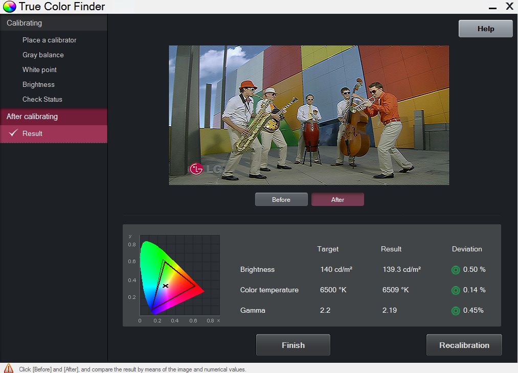

Pantelismor Δημοσ. 22 Νοεμβρίου 2015 Μέλος Δημοσ. 22 Νοεμβρίου 2015 Καλημέρα, τελικα το καταφερα. Επισυναπτω φωτο. Τι λες ? Επισης εκανα save το profile στο τελος του καλιμπραρισματος, πρεπει να κανω κατι αλλο με αυτο ? η απλα το σωζω και τελος.
XMorsX Δημοσ. 22 Νοεμβρίου 2015 Δημοσ. 22 Νοεμβρίου 2015 Μια χαρά σε βρίσκω. Δε ξέρω αν πρέπει να κάνεις κάτι παραπάνω, αλλά αυτό που έκανες καλό μου ακούγεται.
