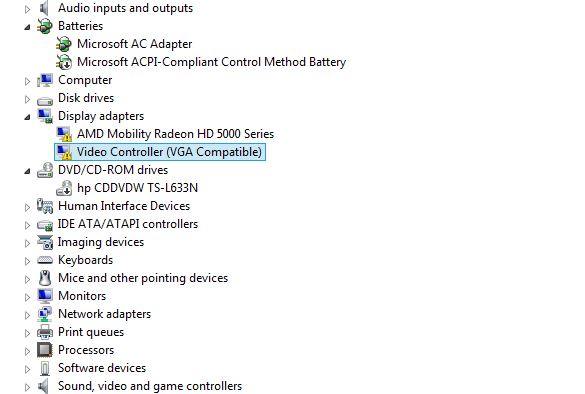

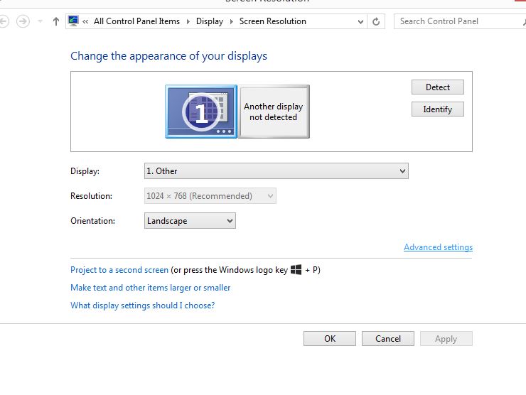

Έχω ενα λαπτοπ hp g62 που έχει 2 καρτες (?). Τρεχω τόσο καιρό 8.1 χωρίς κανένα πρόβλημα. Πριν από 2 εβδομάδες έκανα αναβάθμιση σε 10αρια αλλα μειώθηκε πολύ η ανάλυση και δεν μπορούσα να κάνω εναλλαγή στην τηλεόραση με hdmi.
Επανέφερα σε 8.1 και όλα μια χαρά. Άρα σιγουρεύτηκα οτι είναι τα 10αρια το προβλημα.
Σήμερα όμως έτρεξα ένα πρόγραμμα Driver booster 3 που αναβαθμίζει τα driver και μου έκανε πάλι το ίδιο πρόβλημα. Στο device manager μου βγάζει τα driver σαν "microsoft basic display driver" και ενώ ξανακατέβασα της nvidia δεν έγινε τίποτα. Τι να κάνω???
Δείτε τις εικόνες

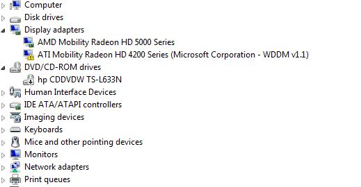

Απο device manager καντην unistall, μετά κάνε τα παρακάτω
  1. Go to Start–>Search type in gpedit.msc
  2. On the left tab,
    • Click on Local Group Policy Editor
    • Underneath it you should see a folder Computer Configuration click on it
    • Then select Administrative Templates
    • See the folder System click on that again
    • Click on Device Installation and then click on Device Installation Restrictions
  3. So far you should be here double check:
    Computer Configuration->Administrative Templates->System->Device Installation -> Click on the subfolder "Device Installation Restrictions"
  4. Right Click on Prevent Installation of Devices not described by other policy settings and edit this option,
    set it on ENABLED.
Reboot Windows, you're good to go!
Open gpedit.msc again and undo the change so you will be able to install the driver you want.

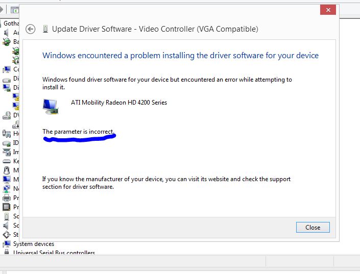

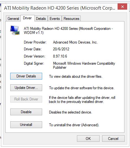

Εν μερη οι συμβουλες σου φανηκε οτι δουλευουν. Δηλαδη δεν περαστηκε το driver της microsoft.
Όταν ομως πάω να περάσω τα drivers μου βγάζει incorrect.
Μάλλον ξεχασες μετα το reboot, να κανεις την ίδια διαδικασια αλλα να επιλεξεις "Not Configured", και μετά να βάλεις τον driver...
