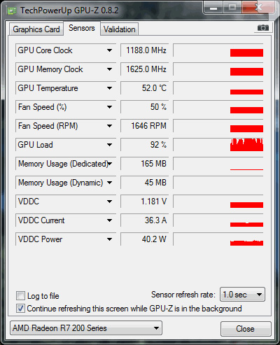

panos0100 Δημοσ. 20 Απριλίου 2015 Δημοσ. 20 Απριλίου 2015 καλημερα παιδια και καλη εβδομαδα, το προβλημα μου ειναι οτι απο εχτες η καρτα γραφικων ενω ολα ειναι καλα ξαφνικα παει 52 βαθμους και τα ρολογια της στο τερμα επισης βλεπω οτι ειναι στο 100% η χρηση της ειτε ειναι σε ηρεμη κατασταση το κανει αυτο ειτε παιζω καποιο παιχνιδι εχει καποιο προβλημα; αν κανω επανεκινηση τον υπολογιστη η καρτα πεφτει στις φυσιολογικες θερμοκρασιες 30 με 31 βαθμους αλλά και παλι μετα απο λιγο απο μονη της ανεβαζει βαθμους (r7 260x 2gb)
Sheogorath Δημοσ. 20 Απριλίου 2015 Δημοσ. 20 Απριλίου 2015 Tι σας έχει πιάσει όλους σήμερα, είσαι ο 4ος με το ίδιο πρόβλημα... Bitcoin miner, είτε απο crack απο τον "θείο" ή απο εγκατάσταση του mTorrent και πατώντας "next" σε όλα σαν ούγκανος... Κάνε αυτό, 5 λεπτά υπόθεση, στους άλλους έφτιαξε. https://forums.malwarebytes.org/index.php?/topic/125534-cant-remove-bitcoin-miner-and-svchostexe-virus/ Καλή τύχη φίλε μου 1
panos0100 Δημοσ. 20 Απριλίου 2015 Μέλος Δημοσ. 20 Απριλίου 2015 σε ευχαριστω φιλε μαλον πρεπει να εφτιαξε βρηκε καπου στα 5 registry και εναν bitcoiner που δεν το περιμενα μεσα στο nero αλλα αυτο το ειχα 3 χρονια πως εγινε τωρα και πηγε εκει, βασικα ολα εγιναν οταν και μπηκε το gta μακαρι παντος να εφυγε, δεν βλεπω την καρτα να ειναι στο τερμα ηρεμισε ο υπολογιστης μου και τα ανεμηστιρια πριν εκανε σαν ψυγειο μπωρει να τον ειχα τον ιο και πιο παλια και να μην το ηξερα γιατι ελεγα κανει θορυβο εε θα ειναι γιατι εχει πολλους ανεμιστηρες λοιπον κατι ακομα θελω να βαλω το msi afterburner μαζει με το riva tuner για να δω τις πληροφοριες που βγαζει οταν παιζεις ενα παιχνιδι αν και να σου πω την αληθεια με το που εβαλα αυτο αμεσως <<αναψε>> η καρτα γραφικων χωρις να πειραξω τους χρονισμους, υπαρχει περιπτωση να εχουν ιο (bit coiner) τα προγραμματα μαζει; επισης το προγραμα αυτο να το βγαλω τωρα η να το αφησω; (rogue killer)
