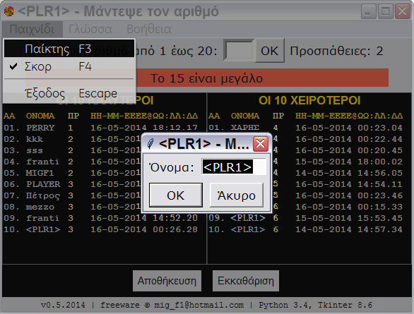

Λοιπόν προχωράει το toy-project (όποτε βρίσκω χρόνο). Λειτουργικά έχει τελειώσει εδώ και μέρες, αλλά κάνω συνέχεια re-factoring όσο μαθαίνω τόσο το Tkinter όσο και την Python. Αυτή τη στιγμή ο κώδικας αλλού είναι imperative, αλλού είναι oop, αλλού είναι functional... αχταρμάς. Το "απέξω" δείχνει κάπως έτσι (το πίσω είναι αχνό γιατί μπροστά υπάρχει ανοιχτό dialog, εγώ του έχω πει να συμπεριφέρεται έτσι)...
Την τελευταία φορά που άλλαξα τον κώδικα ήταν για να αυτονομήσω πλήρως το GUI, και αντιμετώπισα πρόβλημα. Βασικά το είχα διαχωρίσει εξαρχής, αλλά μονόδρομα. Δηλαδή πέρναγα στο GUI τα "εξωτερικά" gamedata, αλλά δεν είχα ασχοληθεί να μου τα γυρίζει κιόλας. Το κατάφερα, αλλά μάλλον μπακαλίστικα οπότε θέλω λίγη βοήθεια από πιο έμπειρους στη Python.
Η λογική λοιπόν είναι τα gamedata να περνάνε μέσα στην Gui κλάση, η κλάση να χρησιμοποιεί και να αλλάζει όσα είναι να αλλάξει, και να τα επιστρέφει πίσω στον caller (δηλαδή στην main() στη δική μου περίπτωση). Προσπαθώ να αποφύγω global variables...

	RandLimits = namedtuple( 'RandLimits', 'min max' )
	nscores = 10
	gamedata = {
		'langs'   : Languages('EN'),   # load all supported langs, set EN as default
		'rlimits' : RandLimits(1, 20),
		'nscores' : nscores,
		'plrname' : '<PLR1>',
		'scores'  : Scores( nscores )
	#app = Gui( langs, RandLimits(1,20), nscores, plrname )
	app = Gui( gamedata )
	print( gamedata )
Από ότι έχω δει, δημοφιλείς τρόποι περάσματος ορισμάτων είναι είτε ως packed list με *args, είτε ως packed dictionariy με **kwargs. Με τη διαφορά πως κανείς τους δεν δείχνει να με εξυπηρετεί. Διότι από ότι κατάλαβα, με κάποιον από αυτούς τους τρόπους πρέπει η κλάση Gui να δουλέψει με τα unpacked arguments, μετά να τα κάνω χειροκίνητα re-pack και κατόπιν να βρω έναν τρόπο να περάσω τα repacked arguments πίσω στον caller.
Αυτό μου φαίνεται "εύκολο στα λόγια, δύσκολο και messy στην πράξη" (πιθανότατα όμως να φταίει πως δεν ξέρω τα μυστικά της γλώσσας). Αν μη τι άλλο, μόλις γίνουν unpacked τα arguments, όποια είναι immutable δεν γίνεται να αλλαχτούν και να περαστούν πίσω στον caller αυτόματα, έτσι δεν είναι;
Μετά λοιπόν από αρκετούς πειραματισμούς, κατέληξα τελικά στον τρόπο που δείχνω στον παραπάνω κώδικα. Περνάω δηλαδή τα gamedata ως dictionary, επειδή και είναι mutable αλλά κι επειδή μπορώ να έχω ονοματισμένα τα arguments, δηλαδή με τα keys του dictionary.
Αλλά αντιμετωπίζω το εξής ενοχλητικό: το όρισμα gamedata πρέπει να το περνάω ως παράμετρο και σε όσες μεθόδους της κλάσης Gui αλλάζουν τιμές στο dictionary. Όταν φτιάχνω alias του ορίσματος στον constructor της κλάσης, οποιαδήποτε αλλαγή κάνω στο alias ΔΕΝ καθρεφτίζεται στο όρισμα gamedata.
Δηλαδή, ο constructor της Gui κλάσης είναι ο εξής (τον βάζω ολόκληρο, για να φανούν και οι μέθοδοι που καλεί ώστε να είναι ορατό πως άλλες παίρνουν ως όρισμα το αυθεντικό gamedata, ενώ άλλες όχι)...

Οι μέθοδοι init_main_window(), init_menus(), init_playframe() και init_keyboard_bindings() παίρνουν ως όρισμα το αυθεντικό gamedata, γιατί (υποτίθεται) πως θέλουν να αλλάξουν τιμές σε κάποια keys του, με τις αλλαγές αυτές να καθρεφτίζονται και στον caller. Αν δεν το κάνω έτσι, και π.χ. περάσω ως όρισμα το alias self.gamedata ή αν δεν περάσω τίποτα και διαχειριστώ απευθείας το self.gamedata εσωτερικά μέσα σε αυτές τις μεθόδους, οι αλλαγές που κάνω δεν καθρεφτίζονται στον caller.
Αυτό λοιπόν δουλεύει, αλλά όσο βαθύτερα πηγαίνει η λογική τόσο πληθαίνουν οι περιπτώσεις που άλλοτε χρειάζεται και άλλοτε όχι να περνάω το αυθεντικό gamedata στις διάφορες μεθόδους. Πολύ μπλέξιμο!
Τόνισα πριν με κόκκινο εκείνο το υποτίθεται, γιατί στην πραγματικότητα δεν κάνω αυτό που μόλις περιέγραψα. Αυτό που κάνω είναι να δουλεύω παντού με το alias self.gamedata, το οποίο το κάνω copy στο αυθεντικό όρισμα gamedata, αμέσως πριν τερματίσω το Gui. Το κάνω μέσα στην μέθοδο quit() την οποία την έχω binded σε όλες τα events που θέλω να τερματίζουν το gui.
Ο απλούστατος κώδικας της quit() είναι ο εξής:
